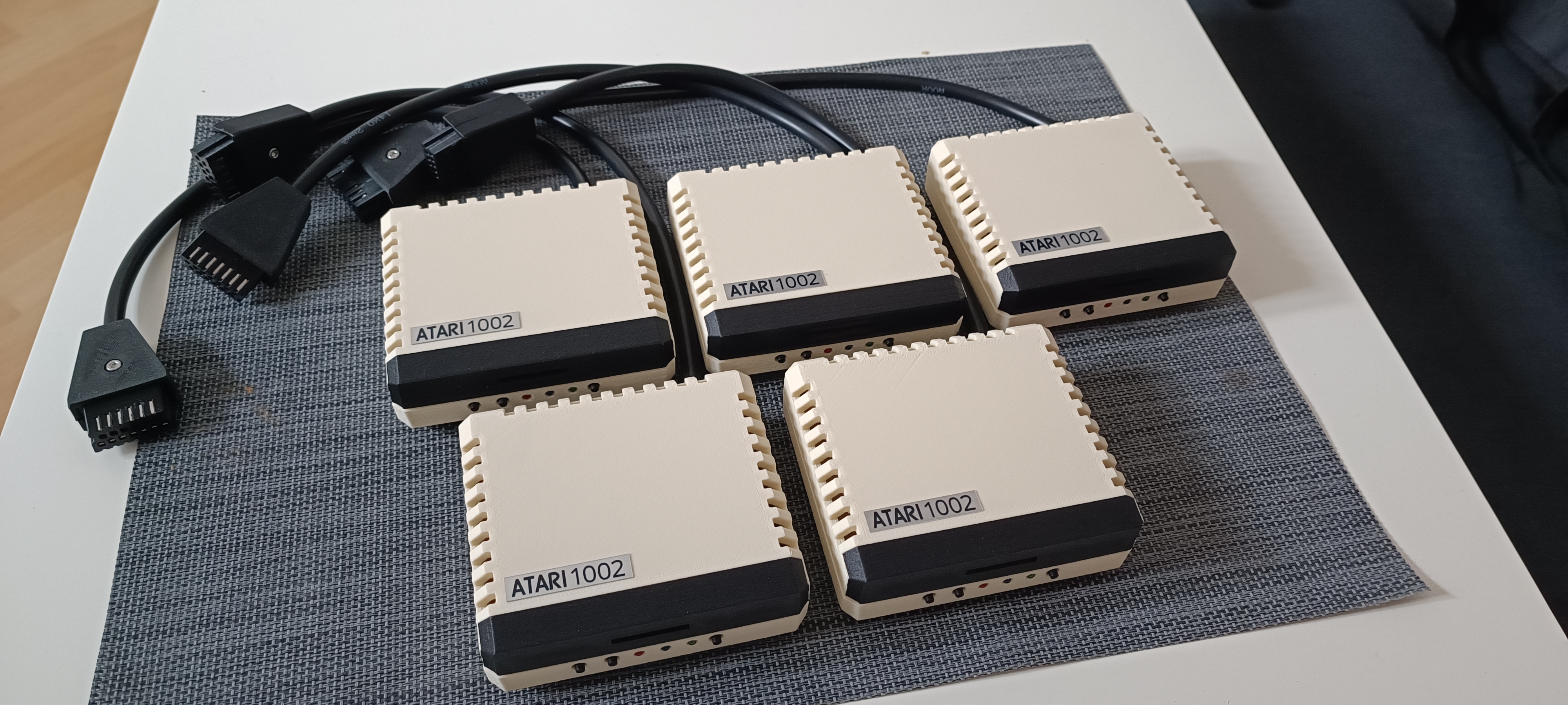

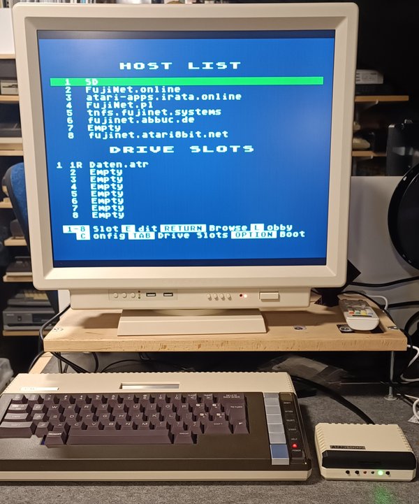

Meine alte "ATARI 1001" kennt ihr ja. Inzwischen fast so etwa 15 Jahre her, das ich ein SIO2IDE in ein Gehäuse gepackt habe, das aus Teilen eines 800XL cases zusammengeklebt und dann lackiert wurde. Nur zwei 1001 wurden gebaut.
Darf ich vorstellen: Im Zeitalter von 3D Druck ist machbar, was damals fast schon Ketzerei war...
Es steckt aber kein SIO2 IDE mehr drin, sondern ein Fujinet, mit MicroSD auf Full Size SD Adapter.
Fünf Stück bringe ich zur Fujiama mit. Ich weiß ja nicht wie hoch die Nachfrage nach einer 1002 wäre. Bis zur Fuji sollen sie fertig aufgebaut sein. Das weiße Kabel ist noch nicht sicher. Vielleicht wird es doch ein anderes. 1002 kits.jpg
Gruß, Beetle
PS: sollte jemand ganz sicher sein eine 1002 besitzen zu wollen, gern hier reservieren. Preis liegt bei 90 Euro.

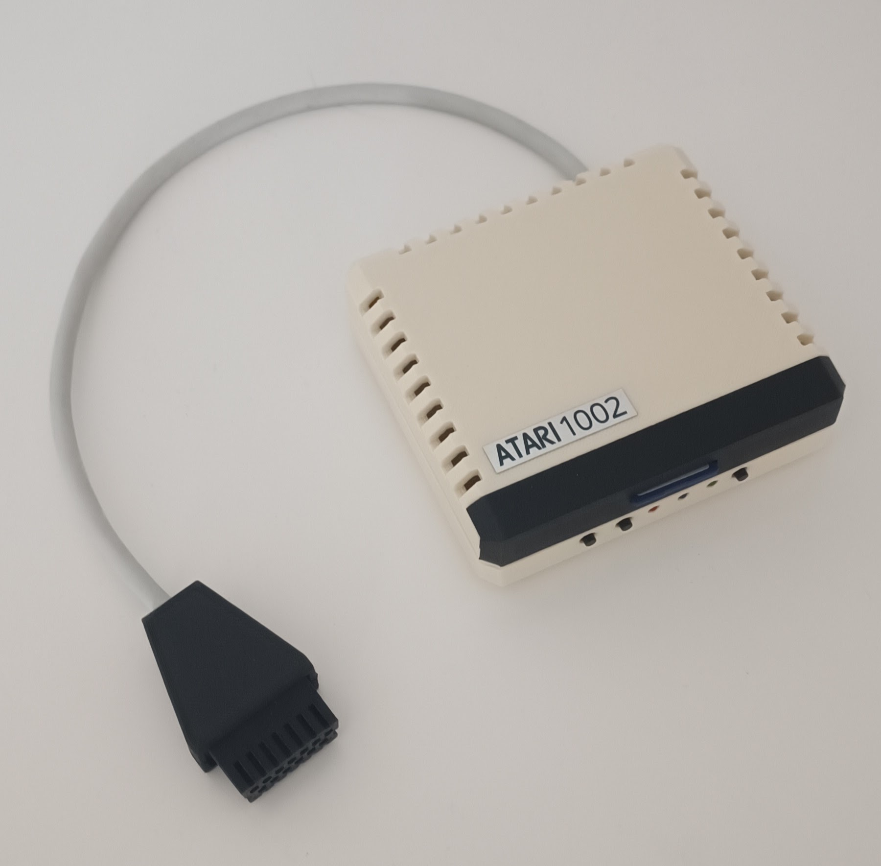

danke für deinen Hinweis, aber meine 1002 hat aus historischen Gründen die gleichen Maße wie meine 1001, und dabei wird es auch bleiben. Das Design ist klein, war aber unglaublich viel Arbeit.

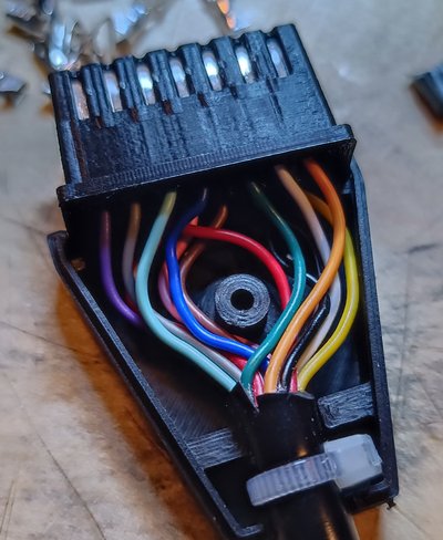

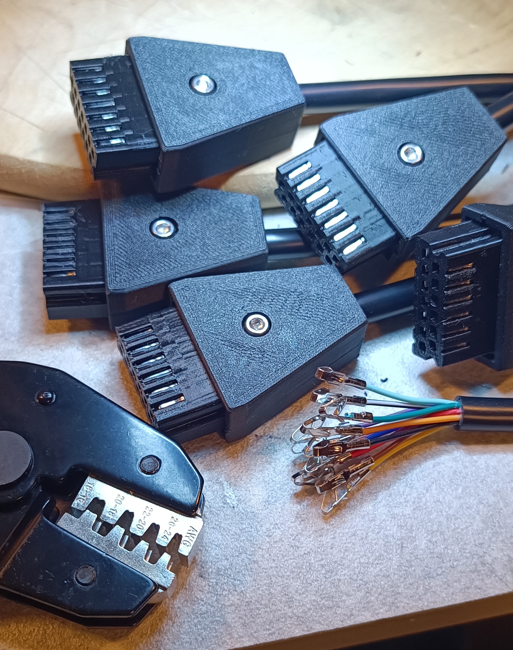

Ich habe SIO Buchsen gedruckt, mir Kontakte und Crimpzange dazu gekauft und 14x 0,2mm² Kabel kam heute an. Es müssen also keine SIO Kabel zerschnitten werden, um die 1002 als letztes Gerät in der Kette anzuschließen.
Wer heute noch regelmäßig viele SIO Geräte nutzt (Hut ab erstmal) hat wahrscheinlich auch einen SIO Splitter. 1002 Prototype.jpg System.jpg

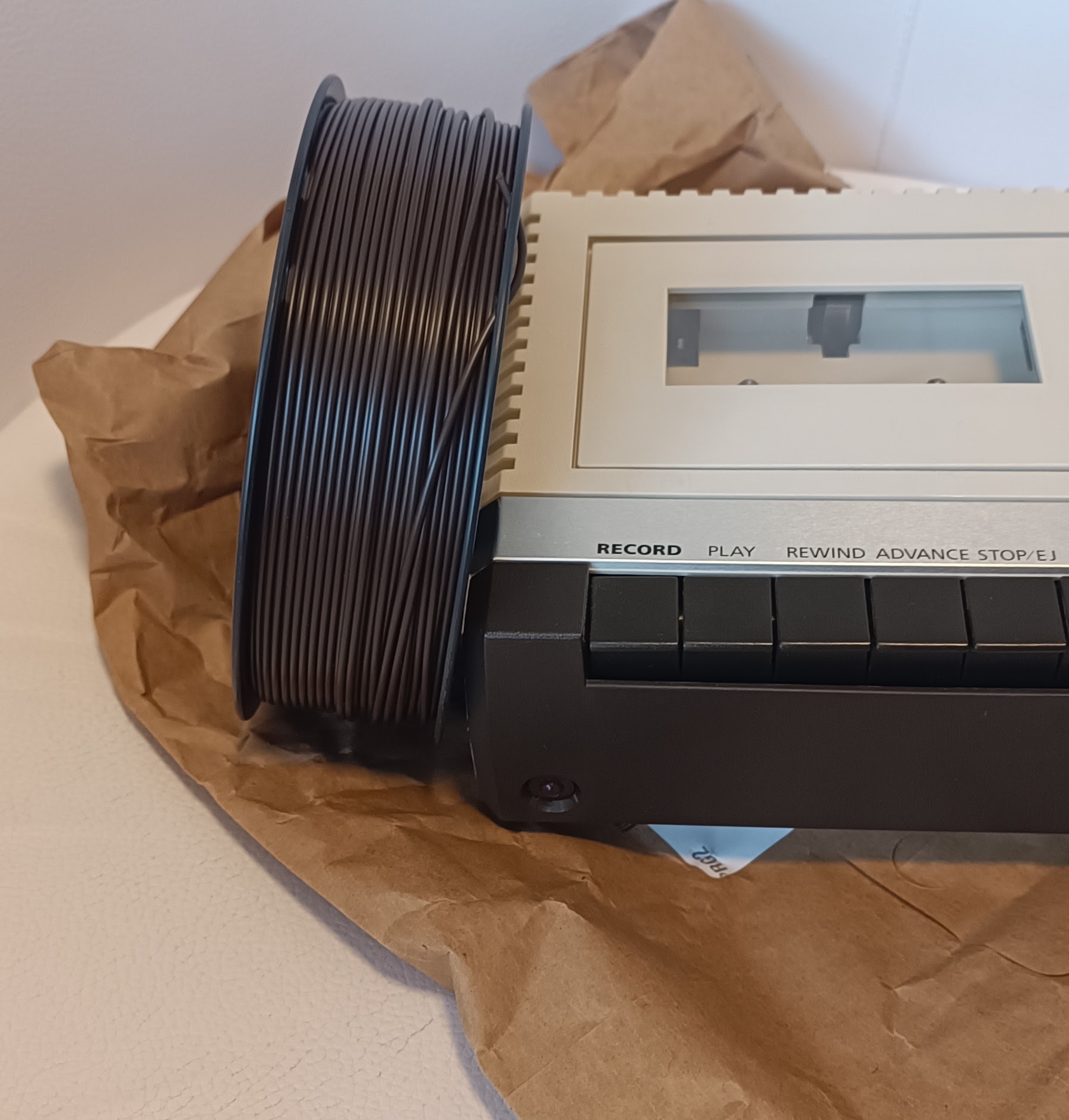

Die Farbe "off white" vom XL hab ich ganz gut getroffen, "Sunlu bone white" ist vielleicht einen Tick zu "creme" aber das beste was ich finden konnte. Schwarzbraun konnte ich gar nicht finden, daher ist die Frontblende "Overture matte black". Ist wesentlich näher dran als jedes Dunkelbraun das ich finden konnte.
Gruß, Beetle

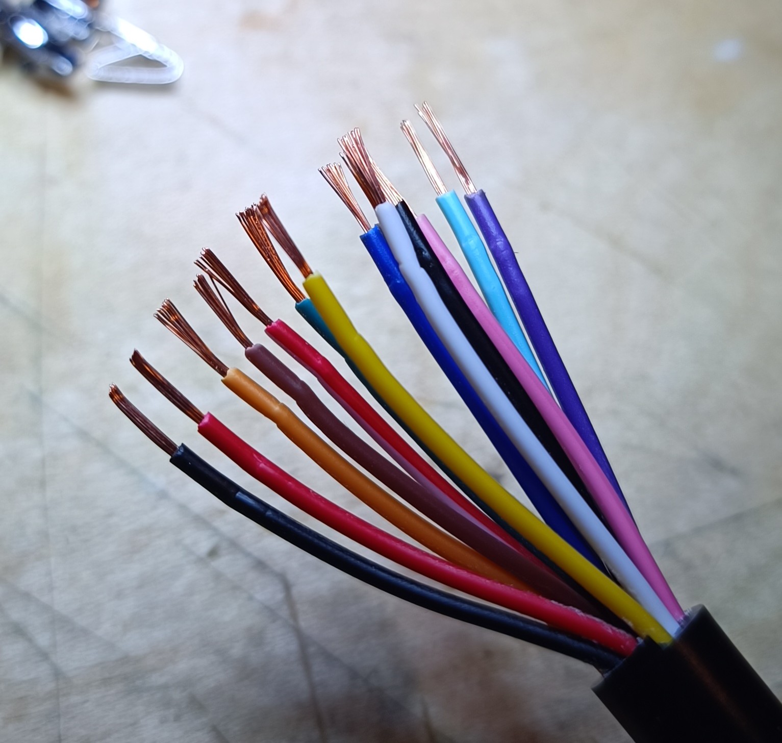

Beetle schrieb: und 14x 0,2mm² Kabel kam heute an
welche Mantelfarbe hat das Kabel?
Wenn Schwarz dann woher oder hast Du was übrig zum abgeben?
DjayBee schrieb: Dann passt aber trotzdem kein Standardkabel dran; und wenn ich Gefrickel haben will, dann standesgemäß mittels SIO-Splitter. Der leuchtet dann auch noch. 🙂
Das nicht, aber man hat nicht ständig eine Kabelpeitsche herausgeführt, wenn man schnell mal die Anlage transportieren muß, sondern hat 'ne Steckkarte Lösung und ein Kabel mit einseitig SIO ist auch relativ schnell erstellt
Burkhard schrieb: Für diesen Fall hätte ich eine andere Idee: Sub D Steckverbinder, der hat weit geringere Bauhöhe und sollte in das Gehäuse passen. Eine bestimmte Beschaltung habe ich mir auch überlegt, kann aber jetzt nicht näher d'rauf eingehen ...
Da gibt es schon ein gutes Beispiel für - Mytek sein 576NUC+ kann auch mit 25pSub-D bestückt werden. Er hat da auch eine kleine Adapterplatine auf ne SIO-Buchse designed und veröffentlicht https://ataribits.weebly.com/576nuc.html Unten, am Ende der Seite unter „576NUC_extra_gerbers.zip“
Beetle schrieb: Das Kabel ist sehr flexibel, Außendurchmesser 7mm.
Und innen so schön Kupfer wie abgebildet?
Ich frage weil ich leider schon auf Kabel gestoßen bin, die dadurch Strom geleitet haben, daß der Hersteller die Plastikadern innen mit Bleistift angemalt hat (10 Ohm pro Meter).

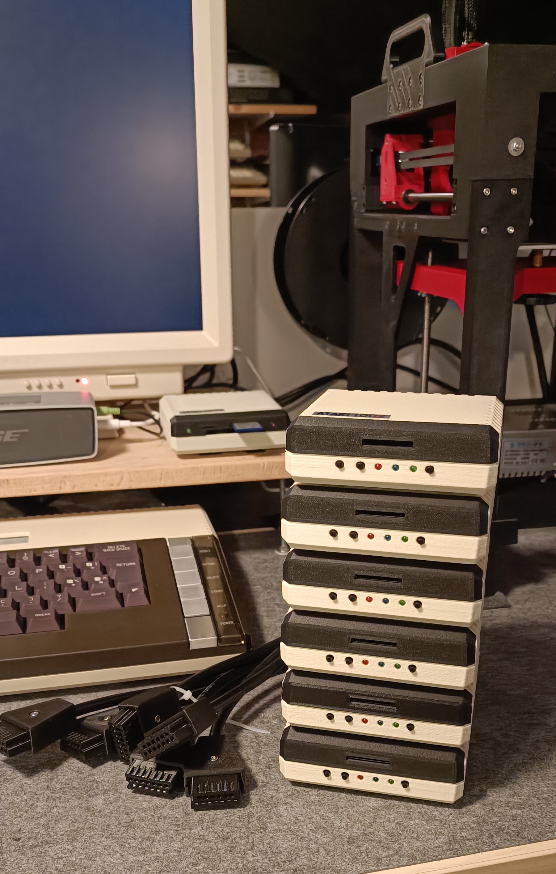

Hi, ich nochmal 🙂
Die Geräte sind nun fertig, alle getestet per verbinden mit WiFi, check ob voller Empfang (mein Router steht eine Etage tiefer), Check auf booten von SD Karte, Check von booten eines ATR vom TNFS server, Test auf verbinden mit Lobby und Spiel.
Bei einem Gerät war die WiFi Signalstärke niedrig. Dort habe ich eine Antennenbuchse aufgelötet und eine 2.5GHz Klebeantenne im Gerät eingesetzt. Wenn jemand weiß, das in seinem Atari Room der Empfang immer grenzwertig ist, sollte er die nehmen. Die zeigte auch meinen Router im Erdgeschoß noch mit an, durch 2 Decken...

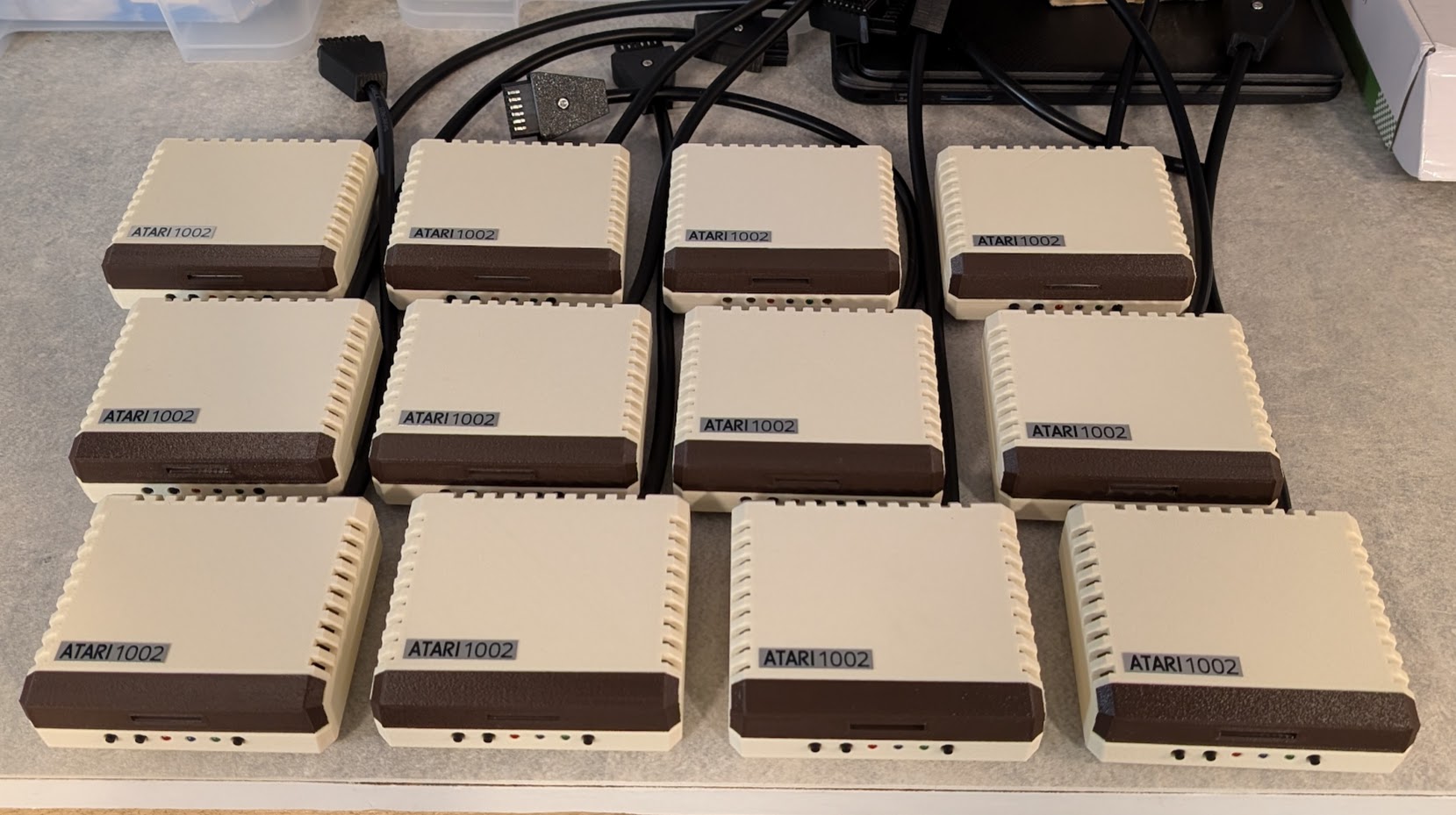

Hi, ich nochmal...
Die Produktion eines zweiten Batches steht fest. Und ich habe erstaunlicherweise DOCH NOCH ein wirklich AtariXL-dunkelbraunes Filament gefunden. Also werden die Frontblenden nochmal gedruckt!

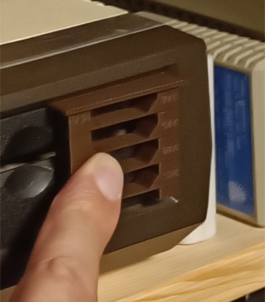

Ich finde es immer wieder irre wie sehr ein Foto die Farben "verfälschen" kann; die Frontblende der 1010 und der 1050 dürften ja aus dem gleichen Kunststoff sein bzw. "in echt" die gleiche Farbe haben. Auf den Bildern kommen sie aber völlig unterschiedlich rüber. 😉
Nun gut, nun sind jetzt normalerweise weder die gemeine Kamera noch unsere Consumer-Monitore kalibriert und die Beleuchtung spielt auch eine nicht unerheblich Rolle, aber wenn man es mal so nebeneinander sieht finde ich es echt krass. 😁

Sleeπ schrieb: Ich finde es immer wieder irre wie sehr ein Foto die Farben "verfälschen" kann; die Frontblende der 1010 und der 1050 dürften ja aus dem gleichen Kunststoff sein bzw. "in echt" die gleiche Farbe haben. Auf den Bildern kommen sie aber völlig unterschiedlich rüber. 😉
Die 1050 und mein Bridging Test Tower wurden bei wenig Licht auf dem Dachboden fotografiert. Die 1010 und die Filament Rolle bei mittags bei Tageslicht...

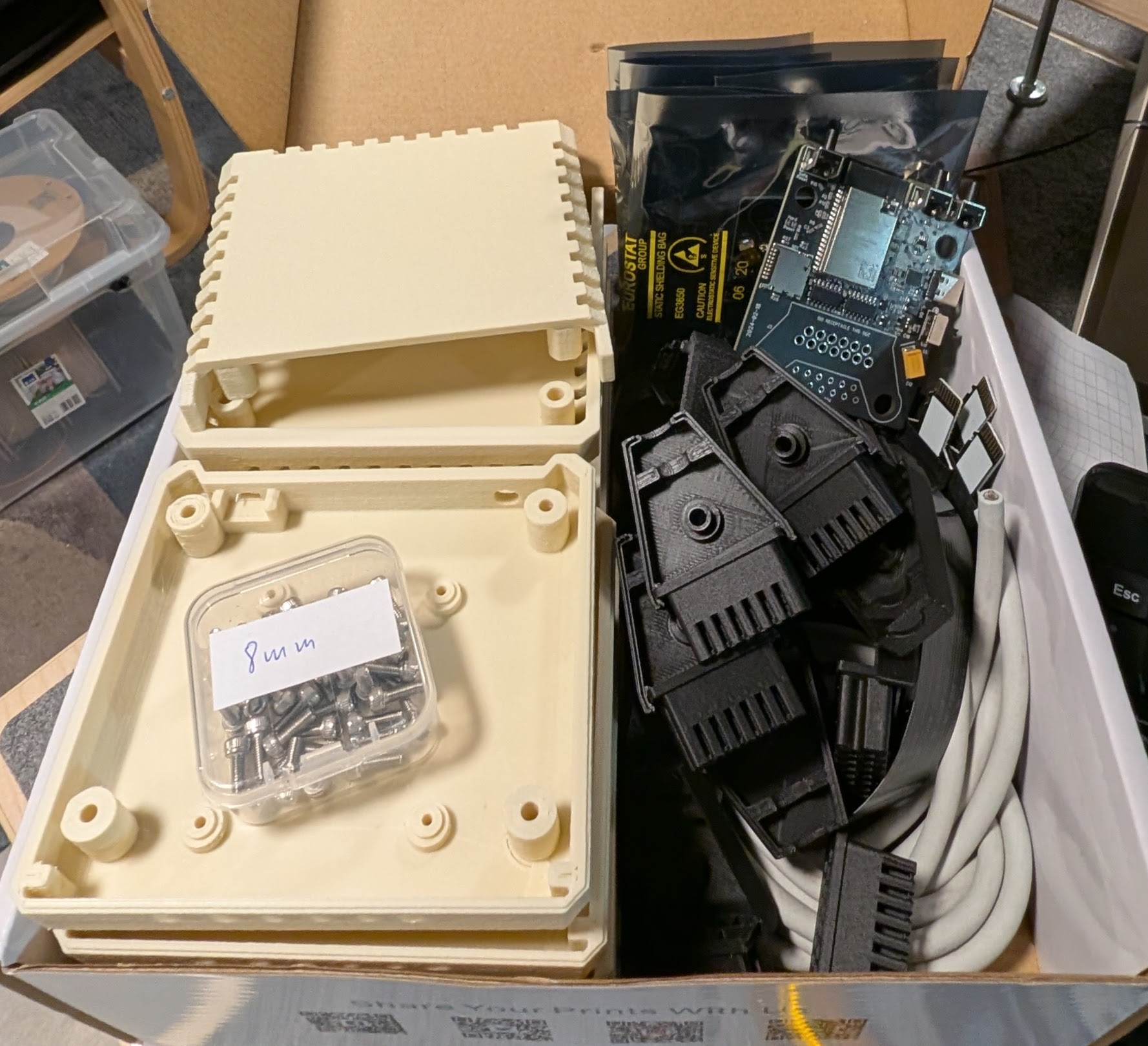

Fertigmeldung!
Alle Geräte sind komplett, mit Label versehen und getestet. Neben 10 Geräten für Batch 2 haben sich auch Sleepys Gehäusebestellung und meine eigene 1002 mit auf Gruppenfoto geschummelt. 1002 fertig.jpg
Die Pakete gehen noch vor der JHV in die Hände von DHL.
